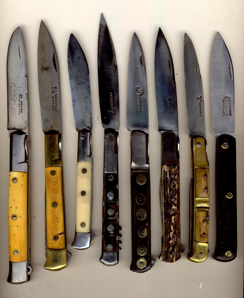

Dans les photos qui suivent, on a QUE des Yssingeaux (corbin, lame bourbonnaise et avec ou sans mitres rondes)....avec des
noms différents! Il y en a encore surement d'autres qui ne sont pas montrés ici:

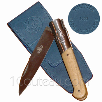

le Marie-Antoinette:

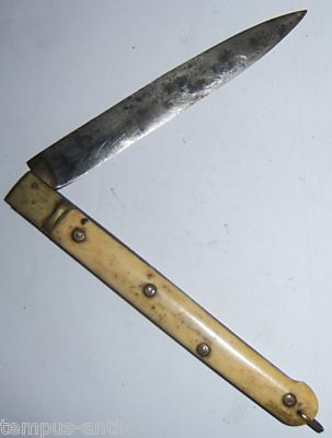

ici un vieil issoire Okay (mitre plate et carrée)

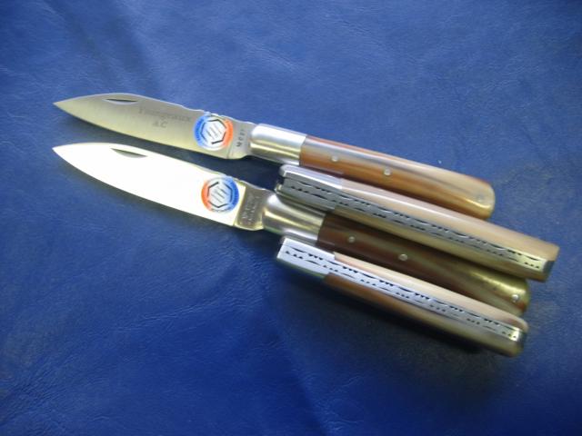

Voici un petit nid d'Yssingeaux.
